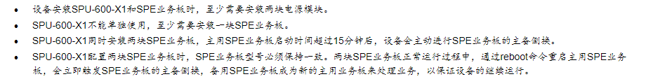

两块SPE上的接口是独立工作的,并不是做为备份存在,都可以运行业务
主备是对SFE上的子卡管理的备份。
主备是对SFE上的子卡管理的备份。
(楼上说的对)
粉丝:50人 关注:1人
官网安装指导是这么说的:
