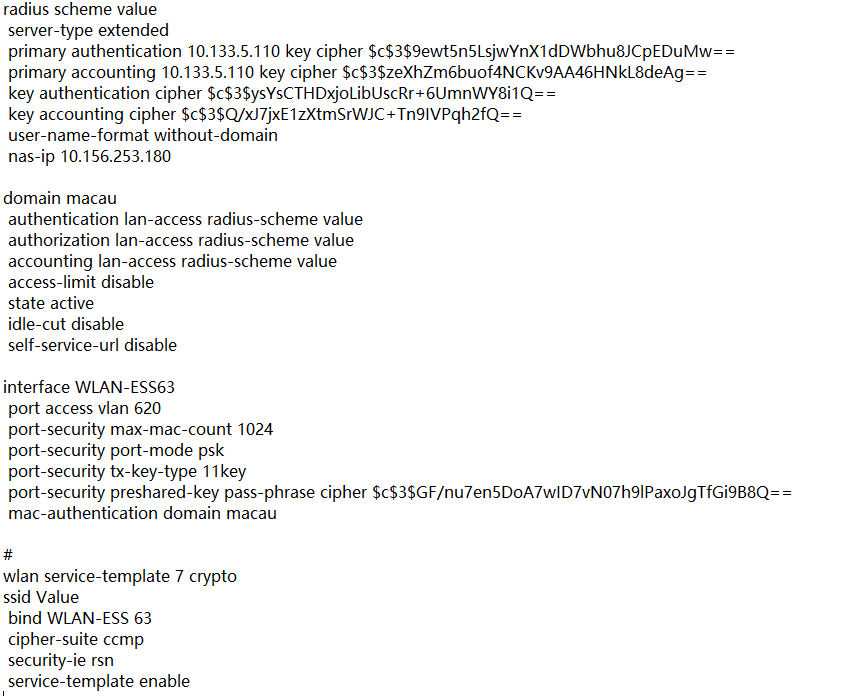

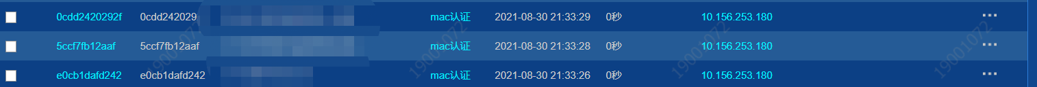

V5版本的AC结合IMC做psk+mac认证,单独psk用户可以正常使用,加上mac认证后就连不上了,但imc在线用户可以看到用户,但无用户IP。配置如下
配置的话参考配置案例就行了
重点检查下客户端有没有开启MAC地址weizao功能
