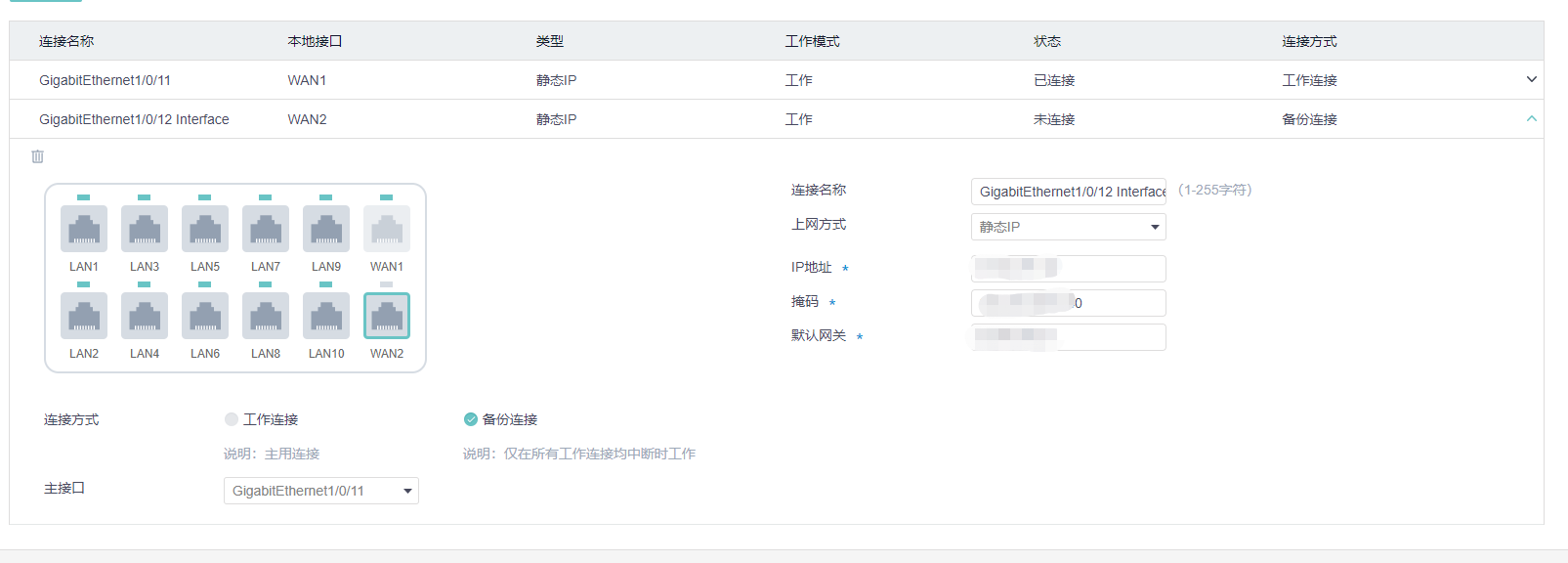

大家好,我是一个网络小白,想请教大家一个问题。我们公司目前拉了两条互联网专线,用的设备是H3C MSG360系列的AC管理着8个AP和几个固定有限网口。目前设备虽然有两个wan口,但只能是一主一备,不能同时使用。所以现在想买一个多wan口的路由器连接这两条专线,在转连接到AC 这边,我想请问一下这个方法可行吗?如果可行的话,网络配置里面该怎么设置呢?谢谢啦!
