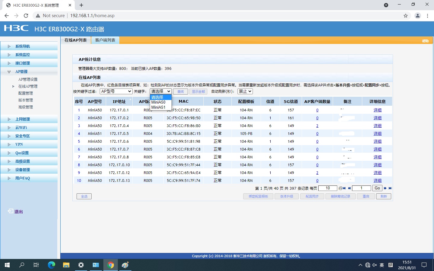

我公司鱼2018年上线无线项目,目前随着时间增长部分MiniA50设备出现损坏,需要购买新的设备替换上去。由于A50设备已经停产,最近外面购买了部分MiniA50-E设备,但在ER8300G2-X路由器上无法发现。尝试很多测试方法均无效,请教H3C工程师帮忙,问题出在哪里。
求各位工程师帮忙,不胜感谢!
设置列表
  • 有序列表
  • 无序列表

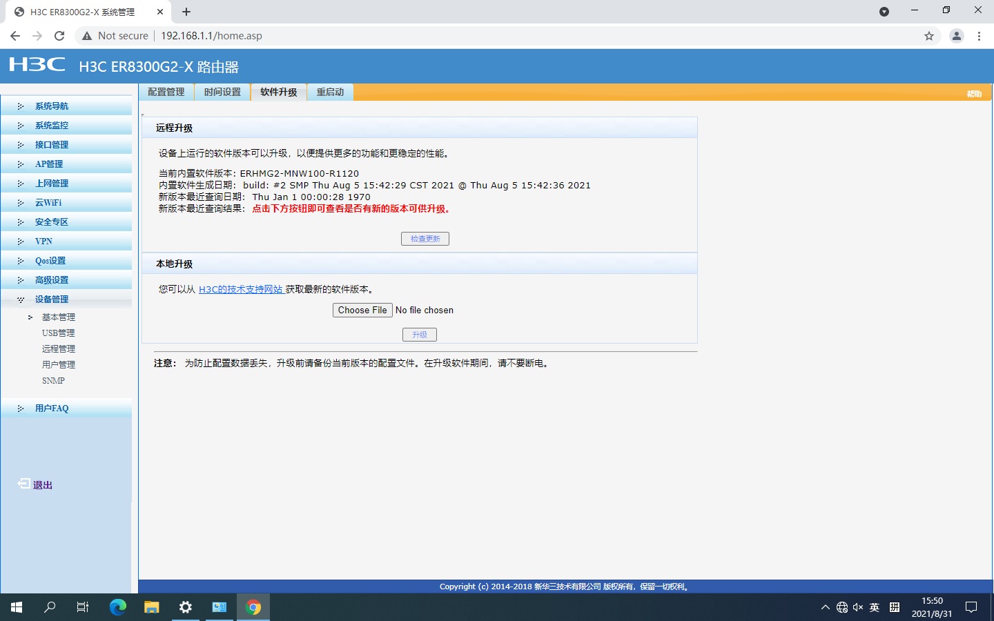

ER8300G2-X软件版本:ERHMG2-MNW100-R1120,
MiniA50软件版本:R005, MiniA51软件版本:R004,MiniA50-E软件版本:R002(出场最新版本)
网络拓扑:ER8300G2-X上联三层交换机S5800,S5800下联-S7506E核心交换机-下联各个楼层接入交换机S5024V2PWER(POE)供电
无线管理IP地址池有4段255地址,不存在地址池满的问题;测试过交换机同一个端口使用A51可以正常在路由器ER8300G2-X上线,但A50-E不行。初始化过A50-E,也不行。

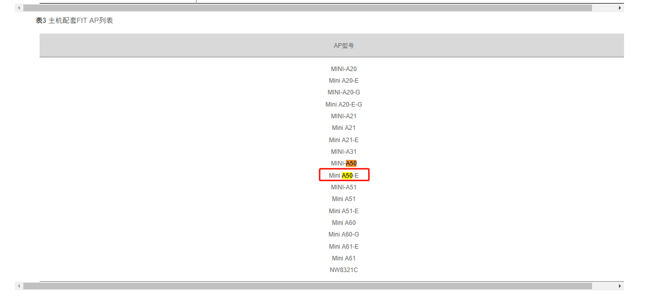

更新一下系统版本,最新版的支持A50-E
附录C附带升级方式
https://www.h3c.com/cn/d_202108/1453589_30005_40.htm
我附的截图路由器ER8300G2-X已经升级到最新的版本R1120了,这些都试过了
