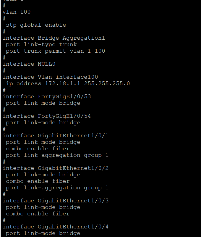

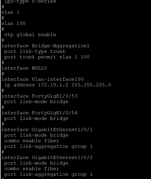

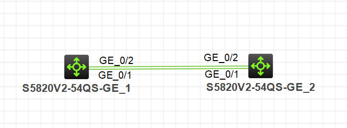

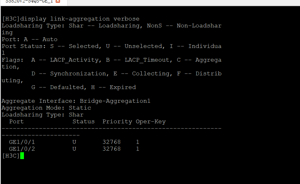

在hcl做的链路聚合实验为什么链路聚合状态是Unselected链路聚合关系起不来呢?

您好,这个端口未选中,看下是不是配置顺序错了,先将端口加入聚合组
然后再聚合组下进行配置
不客气

以下是HCL模拟器内部署链路聚合的案例,请参考:
https://zhiliao.h3c.com/Theme/details/97573
使用的模拟器版本是2.1.1的
模拟器可能存在未知的问题,建议真机上部署看下。
