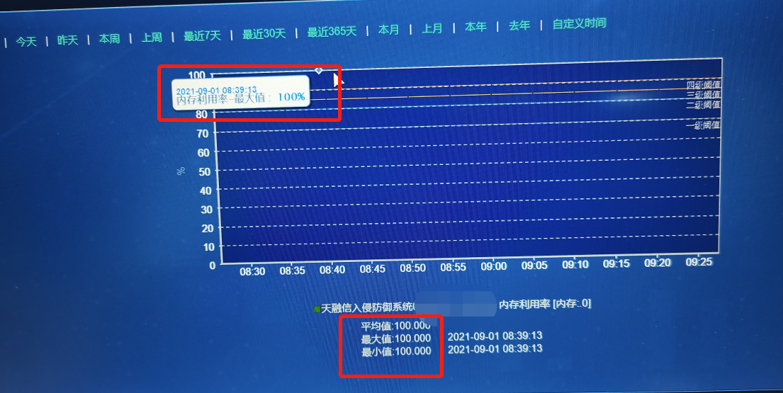

IMC性能监视一直卡在百分百,如何修改OID,在哪里修改

缺省指标无法修改,如果是OID不匹配,可以自定义性能指标
