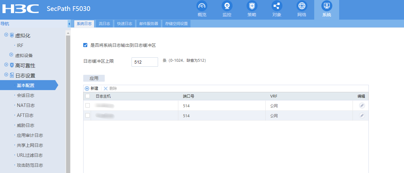

安全日志可以存储在日志服务器吗,怎么配置,是syslog吗
您好,是的
Syslog配置
info-center enable
info-center loghost  x.x.x.x
on9lao 四段
可以的
在发送端也就是防火墙上,在系统-日志设置里添加日志主机IP
在接收端,也就是在日志服务器处,也要配置接收syslog日志,端口514要对应上。
