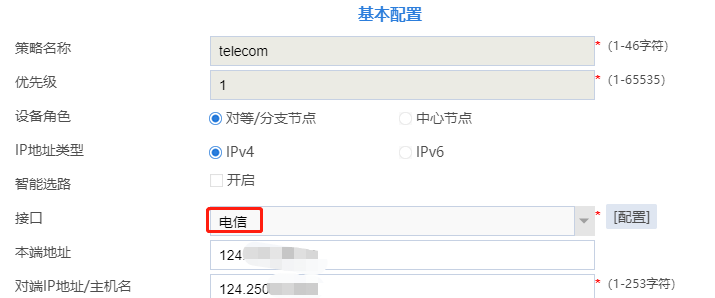

请问如果更改其中一条策略,将出口由电信变更为联通,只将电信改为联通的出接口是否可行?还是需要重新创建ipsec策略
您好,IKE策略里面,ipsec策略里面本端地址都需要修改
对端的IKE策略里面,ipsec策略里面对端地址都需要修改
所有的

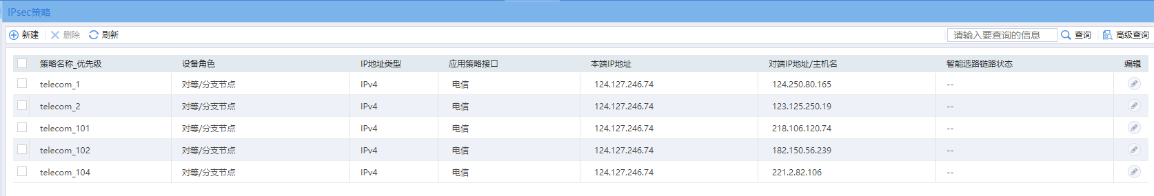

其实我想问的是改其中一条ipsec 是否影响其他的
Ronnieo 发表时间:2021-09-01
不影响你的正常上网,但是影响ipsec
听见你说达不溜 发表时间:2021-09-01
只影响我变更的这条还是 所有的 电信的ipsec策略
所有的

接口及本端地址都需要修改的
不会影响其他的, 影响的是你改的这一条
不会影响其他的, 影响的是你改的这一条
