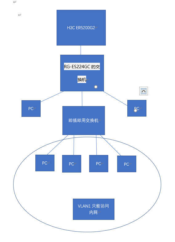

  之前公司路由交换都是傻瓜式的,现在公司需要划分VLAN,某些部门只能访问内网,我想咨询下ER5200G2能不能实现这个功能,如果能可不可以告知怎么操作

  路由器下面接了一个锐捷的RG-ES224GC的交换机,交换机直接接了pc电脑,现在我把需要划分到一个VLAN的pc统一接着一个无网管功能的交换机上,上层设备是锐捷的交换机。我想咨询下路由器ER5200G2能不能实现划分VLAN后其中一个VLAN只能访问内网  拓扑如下图
你可以试试er的防火墙策略。把你那个不需要访问外网的网段禁掉

需求不是很明确,如果你只是把原有的PC机接入即插即用的交换机后再接PC机,和你原先的配置没什么关系,不需要做任何配置修改

可以实现。
路由器有防火墙出入站规则的配置功能,以下是配置说明:
9.3  设置防火墙
