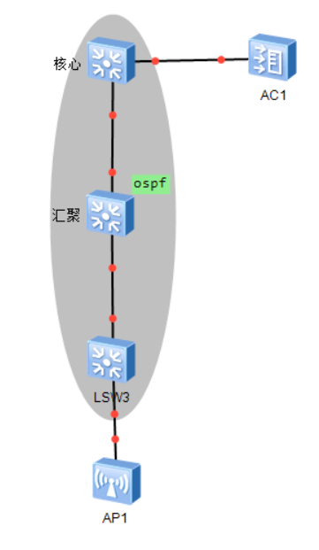

WX3520H三层注册配置,AP能获取IP地址但无法在AC上注册上线
2021-09-01提问
  • 1收藏,3288浏览
按照官网操作,配置地址池,通过option 43 ip-address(官网用十六进制方式表示IP,没太懂)方式指定AC地址。AC上通过通过手工序列号方式添加AP,但AP一直无法上线(网络互通)。
按我的理解,AP上线应该和server template模板无关,server template模板也做,仍然无法上线。请大神指点!!!
xx人民医院的项目,他们以前做的,我接手的时候就全掉线的,现在要用,老板就TM按着我骂,MMB。

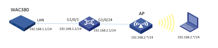

您好,可以参考以下案例
.2  配置需求及实现的效果
当AP的管理地址与AC的LAN口地址不在同一个网段时,我们称之为三层注册。本案例介绍通过命令行给WAC380 配置AP三层注册,配置无线加密,同时使用WAC380给下联的AP和无线客户端分配192.168.2.0/24的地址。
需要使用配置线登录设备Console口。具体操作参考《Console登录方法》。
2 组网图
3 配置步骤
3.1  交换机划分VLAN
#进入系统视图
<H3C>system-view
#创建VLAN2并将与AP相连的G1/0/24加入该VLAN
[H3C]VLAN 2
[H3C-vlan2]port GigabitEthernet 1/0/24
[H3C-vlan2]quit
#配置vlan虚接口,分别与AC和AP对接
[H3C]interface Vlan-interface 1
[H3C-Vlan-interface1]ip address 192.168.1.2 255.255.255.0
[H3C-Vlan-interface1]quit
[H3C]interface Vlan-interface 2
[H3C-Vlan-interface2]ip address 192.168.2.1 255.255.255.0
[H3C-Vlan-interface2]quit
3.2  交换机配置DHCP服务,给AP和无线客户端分配地址
#全局开启DHCP功能,配置地址池1,分配192.168.2.0/24网段地址,网关为192.168.2.1,dns服务器地址为8.8.8.8 114.114.114.114。
[H3C]dhcp  enable
[H3C]dhcp server  ip-pool 1
[H3C-dhcp-pool-1]network 192.168.2.0 mask  255.255.255.0
[H3C-dhcp-pool-1]gateway-list 192.168.2.1
[H3C-dhcp-pool-1]dns-list  8.8.8.8 114.114.114.114
[H3C-dhcp-pool-1]option 43 hex 80 07 00 00 01 C0 A8 01 01 //配置option43字段,指定AC的IP地址192.168.1.1

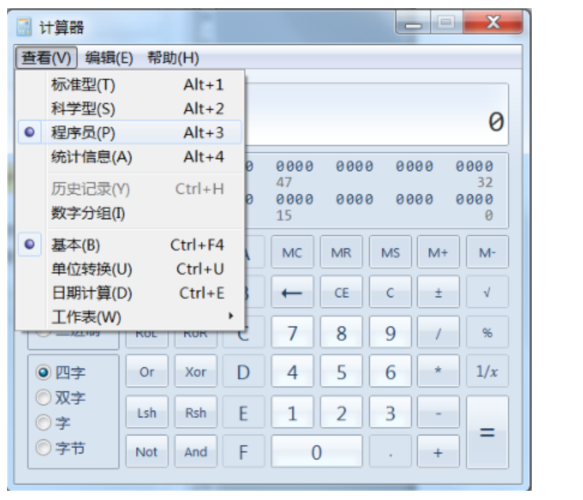

注:在设备上配置option43属性仅支持十六进制模式,对于配置格式说明如下:80 07 00 00 01 C0 A8 01 01
以上黑色数字部分为固定字符,有色数字解释如下:
07:表示后面有7位(两个数字为一位),如果携带两台AC地址,则该字段为0B;
01:表示携带的AC IP数量,如果是两台AC,则该字段为02;
C0 A8 01 01:AC地址的十六进制字符;可以使用windows电脑自带的计算器将十进制换算为十六进制。方法如下:
#AC的地址是192.168.1.1,首先将计算器修改为“程序员”模式:
#选择“十进制”,输入AC地址的第一个数字192
#点击“十六进制”,计算器直接将192切换为十六进制,数值为C0
#使用一样的方法,分别168、1、1的十六进制计算出来,分别为:A8、01、01。所以192.168.1.1对应的十六进制值为C0 A8 01 01。

3.5  AC修改地址、配置静态路由、创建vlan2
#进入系统视图
<H3C>system-view
#修改AC的地址为192.168.1.1 255.255.255.0
[H3C-Vlan-interface1]ip address 192.168.1.1 255.255.255.0
#配置静态路由
[H3C]ip route-static 192.168.2.0 255.255.255.0 192.168.1.2
#创建vlan 2

感谢!对比发现自己操作过程中的两处错误,1)option 43字段;2)AC上创建vlan 2(AP所属vlan); 同时,针对2)有个疑问:请问AC上创建了vlan2(AP所属vlan),那么AC和AP中间的所有交换机是否需要创建vlan2(AP所属vlan)?如提问拓扑中的汇聚交换。 谢谢!
石头人 发表时间:2021-09-01
是的
听见你说达不溜 发表时间:2021-09-01
好的,谢谢
石头人 发表时间:2021-09-01
不客气
