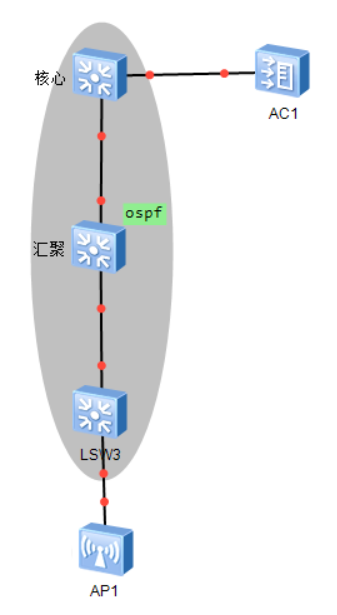

按照官网操作,配置地址池,通过option 43 ip-address(官网用十六进制方式表示IP,没太懂)方式指定AC地址。AC上通过通过手工序列号方式添加AP,但AP一直无法上线(网络互通)。
按我的理解,AP上线应该和server template模板无关,server template模板也做,仍然无法上线。请大神指点!!!
xx人民医院的项目,他们以前做的,我接手的时候就全掉线的,现在要用,老板就TM按着我骂。

当AP的管理地址与AC的LAN口地址不在同一个网段时,我们称之为三层注册。本案例介绍通过命令行给WAC380 配置AP三层注册,配置无线加密,同时使用WAC380给下联的AP和无线客户端分配192.168.2.0/24的地址。
需要使用配置线登录设备Console口。具体操作参考《Console登录方法》。
2 组网图
3 配置步骤
