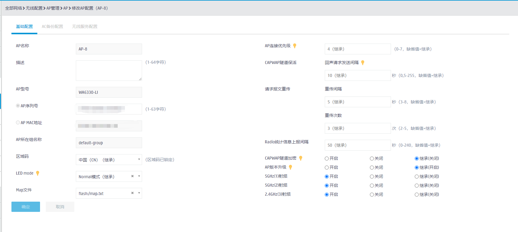

我们公司用的是WX2510H-F这个AC关联无线网络,之前用的是WA4320i-ACN的无线ap,现在我们添加了一个WA6330-LI的ap,ap接上了之后,AC添加设备,各项设置跟原来的WA4320i-ACN都是设置一样的,自动固定的ap,现在的问题是设备连不上这个ap的无线网络,设备连接的时候一直提示获取IP地址中,不能获取ip地址,AP上的灯一直闪蓝灯
