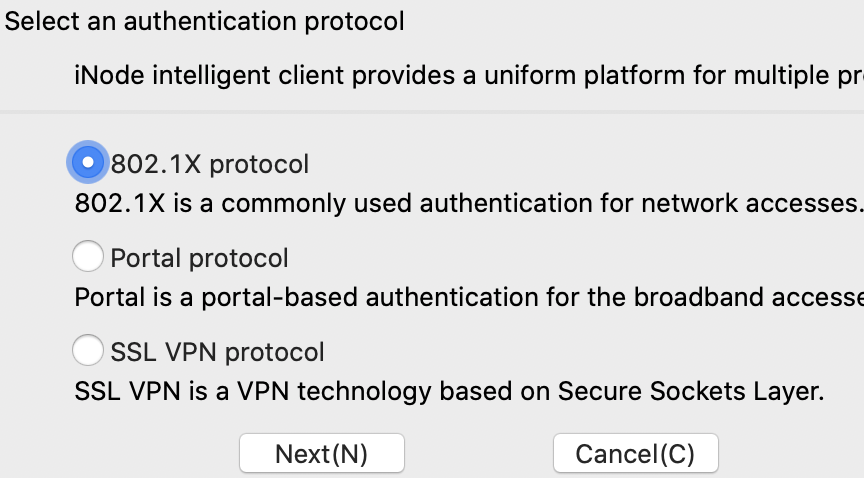

开始在你们的指导下安装了 iNodeClient , 但是我不会配置。
在 windows 上不需要 iNodeClient, 只需要输入路由器地址,输入用户名/密码, 就可以正常连上 vpn.
但 macos 上需要安装 iNodeClient, 但是需要额外的配置,我需要选择哪个呢?

您好,尴尬了,macos的Inode好像不支持l2tp
那 ER3208G3 支持其它的设置 vpn 的方式吗
