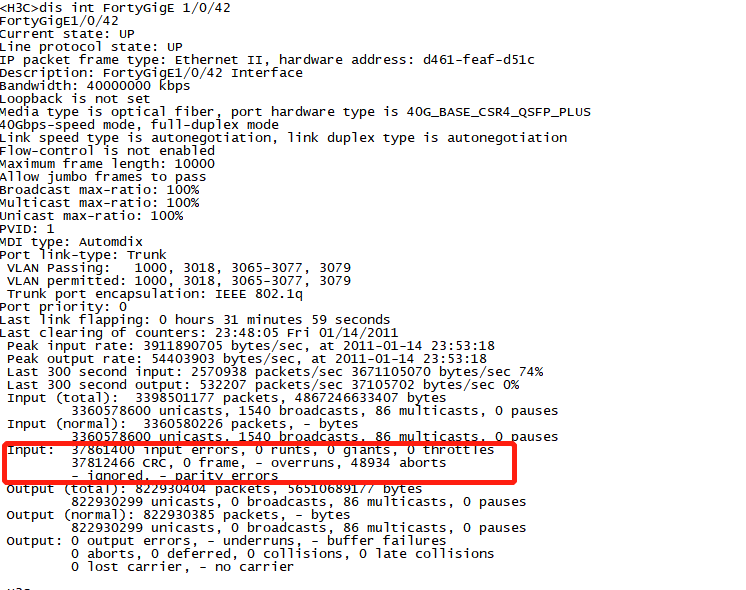

查看端口使用率,发现一聚合口只有一个端口走流量,查看是聚合端口里的F1/0/42有大量错包,这种情况应该怎么解决
您好,crc是物理层的检验,有错包证明物理层不稳定,建议更换模块,光纤,端口替换测试。
1、接口下的各项统计都是历史的实时数据,只要不影响业务就没有问题。
2、可使用reset counter interface gi 1/0/1类似的命令清空统计后再观察。
3、清空后还是有增长,则需要进一步排查了。
一直在增长,清楚过看了

端口聚合做好之后默认是本地转发优先的,接口下的错误包建议查一下光纤和模块还有光衰等参数,清空一下统计然后再观察crc是否有增加
光衰怎么样,更换模块或者尾纤试试,物理层的通过替换检测
zhiliao_zhui 发表时间:2021-09-01 更多>>
有明显的增加
