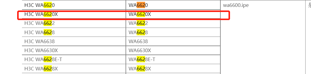

大神好 我现在又有两栋楼 想做无线桥接 用的ap是wa6620x ac是wx3540h 两个ap做网桥可不可以通过多vlan 还有这两个ap可不可以做成瘦ap同时被ac管理
网络情况就是 两栋楼的两个交换机分别链接两个wa6620x 交换机的两个口都配成t口
您好,切换为FIT版本,AC升级到最新版本,可以管理
