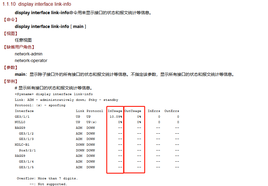

二层口可以通过display  interface  g???查看速率,那么三层口或者三层聚合口如何查看速率呢

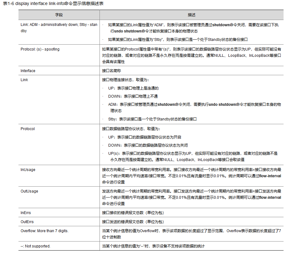

display interface link-info命令用来显示接口的状态和报文统计等信息查看。可以看到进出接口的流量;inusage代表进来的流量速率
