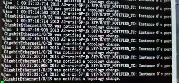

接入交换机收到大量上行口(连接汇聚交换机)TC报文该怎么处理(排查)
粉丝:42人 关注:6人
大量TC报文,以下是排查要点,请参考:
1、检查物理链路是否有问题。
2、检查是否有可能存在环路。
3、终端接入的端口开启STP边缘端口。
4、根桥的下联端口开启STP根保护。
5、如果对端设备不是管辖的范围且无法管理到,可考虑在本端开启STP TC保护。
粉丝:38人 关注:0人
配置一下边缘端口消除tc
上行口视图下undo stp enable
粉丝:11人 关注:0人
TC报文的排查和优化
交换机偶尔出现少量STP TC日志告警可以不必过分关注,但在规模较大的二层网络域中,若交换机频繁收到TC报文,则会频繁刷新MAC地址表,可能造成短暂的未知单播流量泛洪,拥塞丢包;频繁刷新ARP表可能造成网络中瞬时出现大量ARP协议报文,导致核心设备CPU利用率升高,影响其他协议报文的处理。
因此我们应该尽可能消除频繁产生的TC报文,主要可以按照以下几点进行排查和优化:
1. 首先尽量从源头消除TC报文,找到是哪台设备的接口在频繁震荡。执行命令diplay stp tc查看频繁收到TC报文的端口,如果某端口收到的TC报文一直递增,查看该端口的对端设备的TC接收端口,一级一级往下直到找到TC源。
2. 根据上一步的排查结果,再继续定位接口震荡的原因。如果是设备间的互联接口,建议做一些硬件替换测试消除接口震荡。如果是互联终端的接口则建议配置STP边缘端口和BPDU保护功能。
3. 对于某些不便排查源头的网络,可以在端口上配置stp tc-restriction命令来开启TC-BPDU传播限制功能,此后当该端口收到TC-BPDU时,不会再向其他端口传播。
4. 在我司设备网络和其他厂商设备网络的交界处,如果只有单条路径连接,可以在该链路所连端口上配置stp disable或者bpdu drop。如果存在多条路径,则对其异常收TC情况进行监控和检查。
