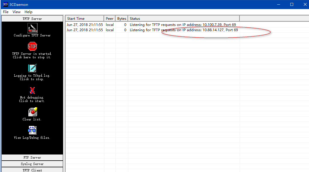

 <WA4320>tftp 192.168.1.2 get WA4300_FAT.BIN
File will be transferred in binary mode
Downloading file from remote TFTP server, please wait....
Unable to send command to server
请大家帮忙分析原因和我到底哪里错了,导致出现这种现象。谢谢

1、从AP ping  192.168.1.2能通么? 192.168.1.2的设备上有tftp软件么?
2、AP版本文件的命名错了,胖版本名称应该是4300s_fat.bin。
3、版本传上去后应该在用户视图下,及<AP>这个视图下用ap-mode fat(无法自动补全)来切换AP运行模式

检查下tftp server的连通性
当前运行的应该是瘦ap的版本,默认没有地址的,手工先配置一个地址保存下配置,瘦ap注册不上会自动重启的,需要重启完的时间抓紧传一下,如果传不上去只能通过bootrom传了
使用3CD作为tftp的server吗?看下监听的地址

不通,但是tftp软件我是打开了,这是哪里问题
zhiliao_G9x3C 发表时间:2018-06-27
ap配置的地址是多少?int vlan 1 回车ip add 192.168.1.3 24然后再试试
笃行之 发表时间:2018-06-27
原来我没有设定ip给ap,我现在通了,但上传到65%就断开,并且重启
回复zhiliao_G9x3C:
重启完了先检查ip地址是否还在,然后马上上传,瘦版本就是这样的,如果不想赶时间就bootrom传
笃行之 发表时间:2018-06-27
请问如何bootrom传,还有是否要删除ap原来的固件?如果是,要用哪个指令删除。

Enter your choice(0-9): 3 //进入以太网子菜单
=============<Enter Ethernet SubMenu>======================
|Note:the operating device is flash |
|<1> Download Application Program To SDRAM And Run |
|<2> Update Main Application File |
|<3> Update Backup Application File |
|<4> Update Secure Application File |
|<5> Modify Ethernet Parameter |
|<0> Exit To Main Menu |
|<Ensure The Parameter Be Modified Before Downloading!> |
Enter your choice(0-5): 5 //修改以太口参数
===============<ETHERNET PARAMETER SET>===================
|Note: '.' = Clear field. |
| '-' = Go to previous field. |
| Ctrl+D = Quit. |
Protocol (FTP or TFTP) :tftp
Load File Name :wa4300s_fat.bin
:wa4300s_fat.bin //电脑上必须把bin文件修改为wa4300s_fat.bin
Target File Name :wa4300s_fat.bin
Server IP Address :192.168.1.1          这个视情况修改
Local IP Address :192.168.1.2           这个也是视情况修改
Gateway IP Address :0.0.0.0
Enter your choice(0-5): 2 //选择2下载到flash中设置为主文件
Loading............................................................................................................
...................................Done!
9076736 bytes downloaded!
Updating File flash:/wa4300s_fat.bin........................................
...................................................................................Done!
提示传输完成后按0返回重启 完成!
设备默认IP 192.168.0.50 登陆账号:admin 密码:h3capadmin
