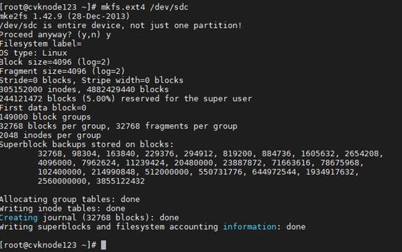

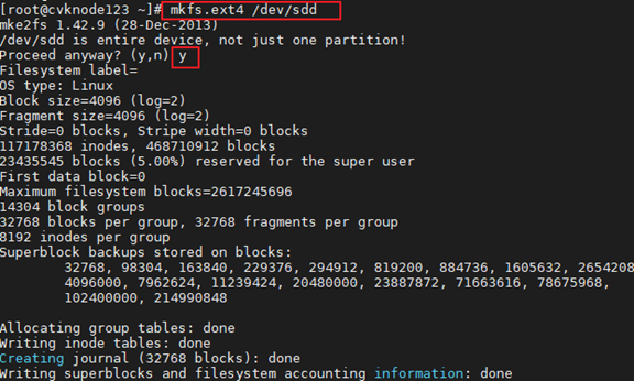

(3)      初始化SSD磁盘。
图1-3 初始化SSD磁盘
(4)      初始化HDD磁盘。
图1-4 初始化HDD磁盘

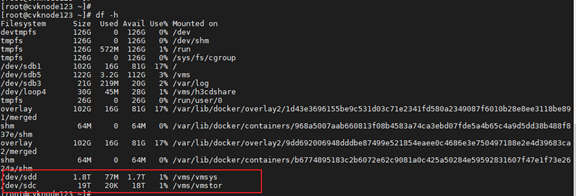

(6)      执行命令df –h查询挂载结果。
图1-6 查询磁盘

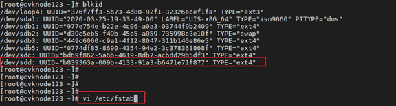

(7)      执行命令blkid查询挂载磁盘UUID,启动项写入配置文件fstab。
图1-7 查询磁盘UUID

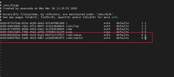

(8)      编辑/etc/fstab文件,追加下图所示配置并保存。
图1-8 配置启动项

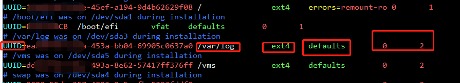

/etc/fstab
按照里面的内容配置uuid、挂载点、目录格式等

/dev/sdb /vms/data ext4 defaults 0 0
加类似这样的

进入后台 cd /etc/fstab进行修改
