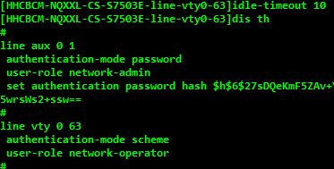

我在交换机的line口下配置了idle-timeout 10 0 ,dis th 为什么看不到这条命令啊?是不生效还是默认有登录超时?配置针对SSH用户。

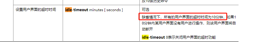

默认是10分钟;这个可以自己配置的,有配置才会显示的.

生效了,系统默认超时是10分钟
粉丝:50人 关注:1人
缺省配置就是10分钟
