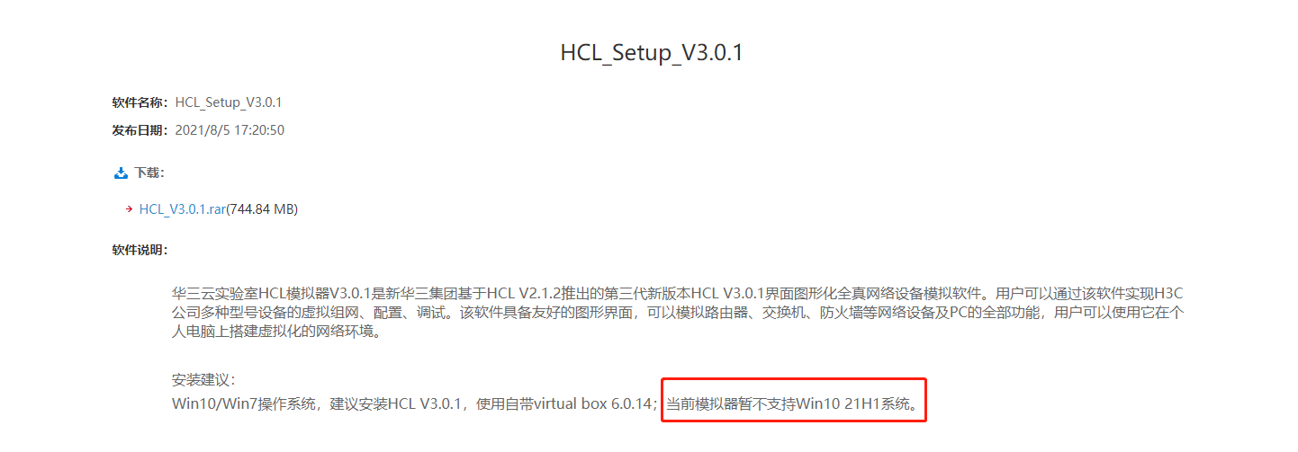

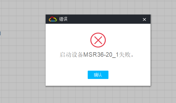

试了很多版本的virtualbox都不行  我win10版本是21H1  请问还有别的方法吗
qwh 三段
virbox版本6.0.14,建议修改下HCL和virbox兼容性,如下图所示:

我降低至了20H2还是有这个问题
zhiliao_dq5REm 发表时间:2021-09-02
那建议你使用2.1.2版本HCL,其功能相差不大
qwh 发表时间:2021-09-02

试试低版本的
试一下6.0.14的virtualbox,我电脑用的这个版本正常,中文路径,中文中户名那些改一下都
zhiliao_zhui 发表时间:2021-09-02 更多>>
该版本建议的win10是哪个版本啊 20H我也是了也不行
清竹 知了小白
最重要的是cpu一定要开虚拟化!
