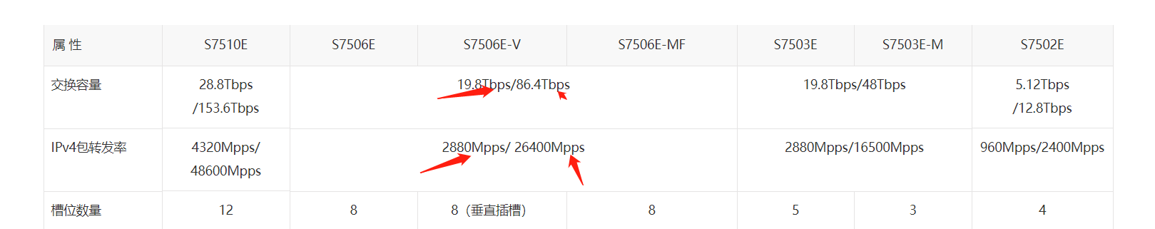

看之前的知了上面说,盒式的两个交换容量最低的是单台,最高的是多台堆叠后的量。
框式的和这个有区别么?我不满配,或者引擎低一些。他的交换容量单台也是最低的那个量么?满配后单台也是最低的量么?盒式和框式计算有啥区别

表格里写的是最大容量,和主控数量没有关系
理论上你接口卡不满配,例如你只配置了一个24口万兆接口卡
那你的能力最大也就是24*10GE  = 240G
交换容量是满配的最大值,板卡可能是100GE接口或者40GE的,
米多 发表时间:2021-09-02 更多>>
那你满配也达不到他的最低值啊,这是最奇怪的。尤其是盒式的更夸张
