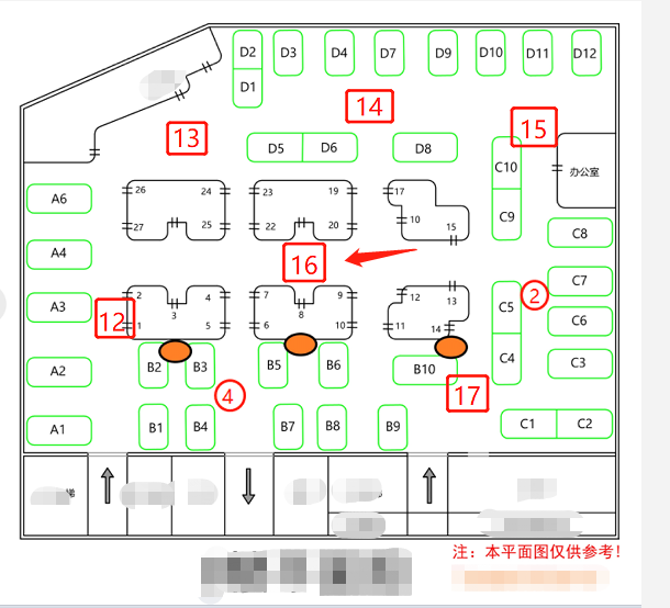

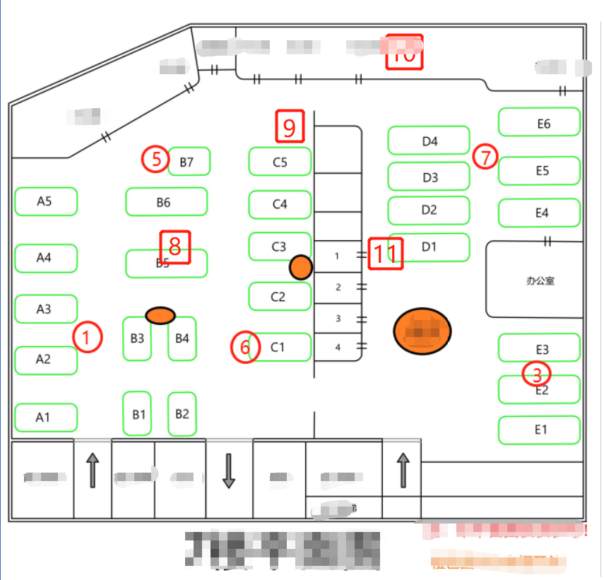

目前一个路由器H3C ER8300G2  管理17个AP,会出现偶发性掉线的情况,功率已经调整到50%了,布局图如下,
本地网络没问题,用有线一点问题没有。
部分设备连WIFI会集中掉线,尤其是9号 8号机,
具体设备点如图,大空间没有隔层;
AP到POE的网线大概具体最长的40-50米左右;

集中掉线位置是不是AP掉线或重启了,其他位置掉线还要看一下无线网优化做的是否完善
升级版本到最新

您好,检查下网线的质量
其次升级下路由器的版本
最后,一定要做好网络优化,尤其是信道的划分
粉丝:2人 关注:1人
如果是同一个区域同一个ap下的所有终端集体离线,建议关注下这个点位的ap,单独访问172的管理地址,进这个ap的界面,看下日志有没有异常信息
