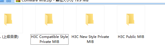

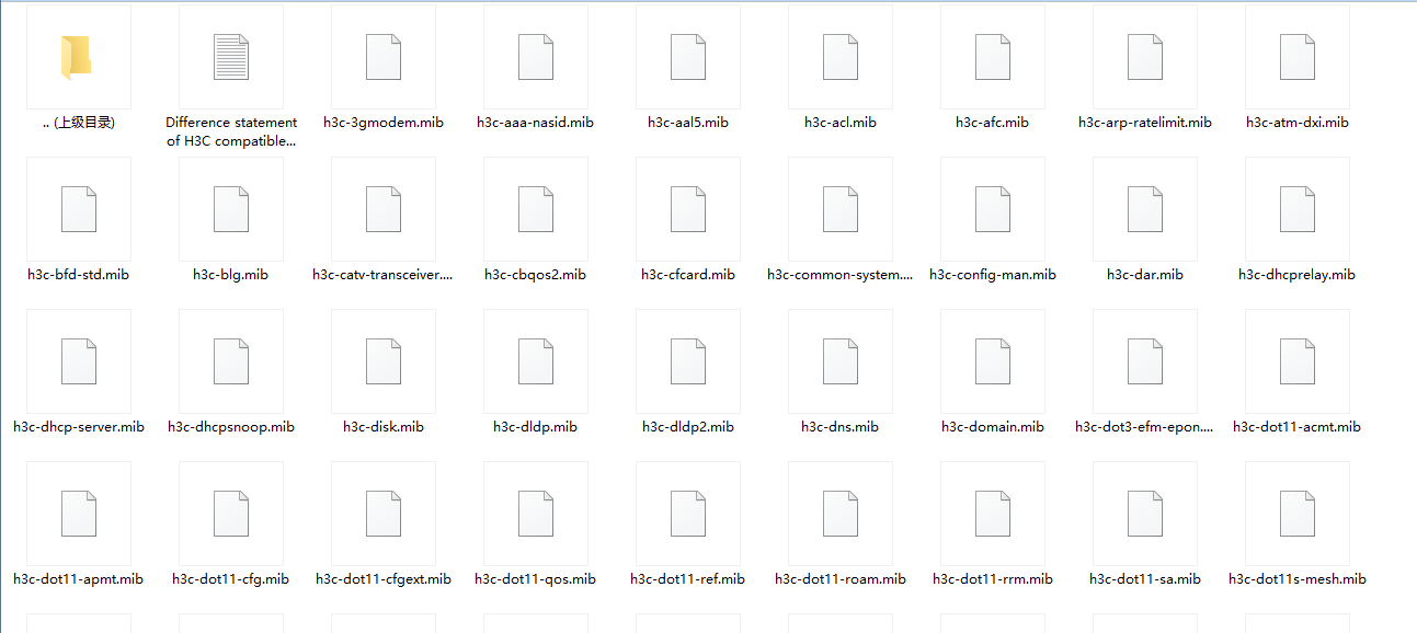

从官网下载的MIB库,那一些是交换机数量、交换机状态、交换机端口、端口流量、端口状态所对应的MIB呢?

您好,mib库说明可以打开mib软件打开mib文件看描述
