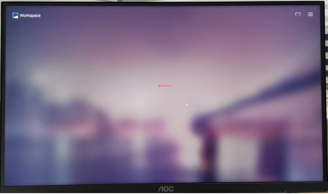

VOI终端,型号是C108V,SSD大小为256G,按的默认120分配的

是不是终端本身已经下载过镜像,现在又重复下载新镜像。可以ssh 登录终端本地系统,查看下各分区使用情况。如果要下载新镜像,建议初始化终端清除原镜像

应该是修改了平台-系统-规格配置中的型号参数,导致系统盘+数据盘后的剩余容量不够下载镜像了,建议预留镜像大小*2+10G空间用于底层系统的应用
