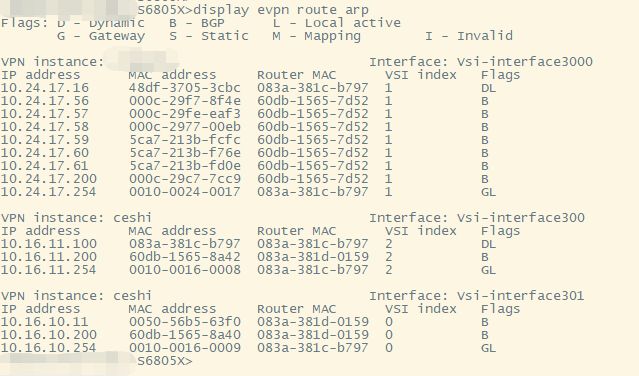

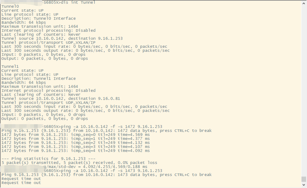

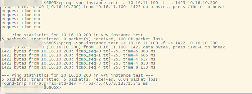

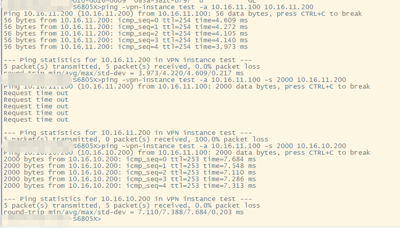

evpn_vxlan组网已完成,普通ping测正常,普通协议正常,如ssh、telnet,但ping测试大包时,发现同网段vxlan流量ping测不通、不同网段的vxlan流量正常。附ping测结果及evpn的表项,测试结果显示最大可通过MTU为1422,超过1422的报文都无法进行转发。

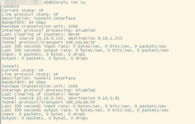

tunnel是自动创建的,没办法手工干预

这..明显就是同段互访没有上网关,然后分片超了MTU,甚至没分片
知了知了 发表时间:2021-09-04

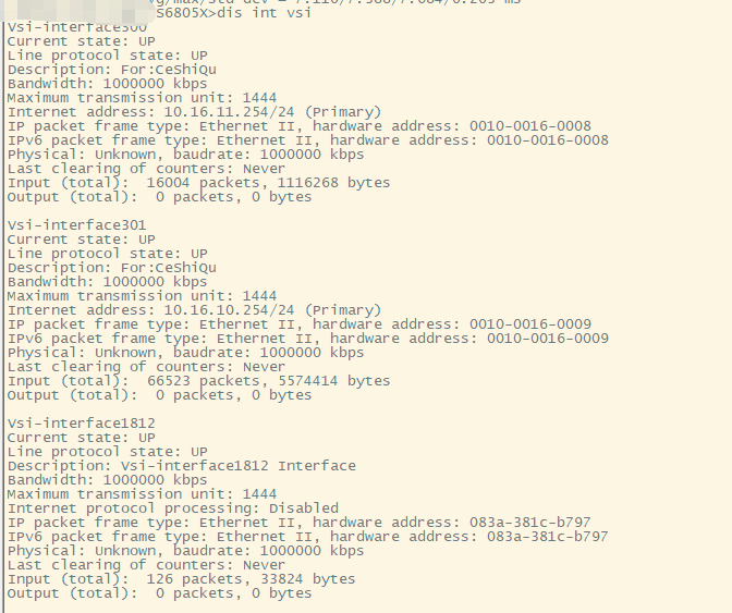

vsi-interface接口改tcp mss 1400 也没效果,mtu改1400也没效果

补充:跨网段强制不分片的最大报文MTU也是1422,链路隧道端点的部分偏最大报文MTU是1472
