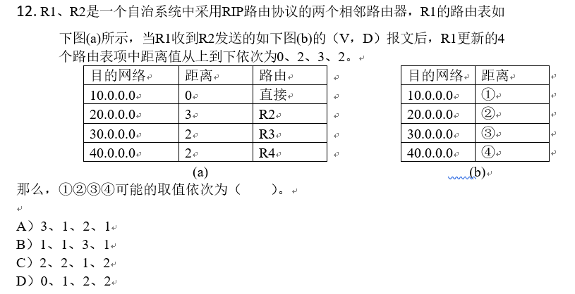

更新如何计算
这个更新怎么计算的????????
粉丝:11人 关注:1人
选A吗?
群里面看到的,我尝试画了拓扑图发现很奇葩。

就是没看懂题
zhiliao_51269 发表时间:2018-06-28
所以答案不知道
回复zhiliao_51269:
你这个题哪里来的,其实我有个疑问,R1上30.0.0.0的路由,本身cost是2,下一跳是R3,为啥R2发送更新后,cost会变成3,这个不合理,路由肯定选择最优的,所以感觉描述有问题
进击的皮蛋 发表时间:2018-06-28
zhiliao_51269 发表时间:2018-06-29
