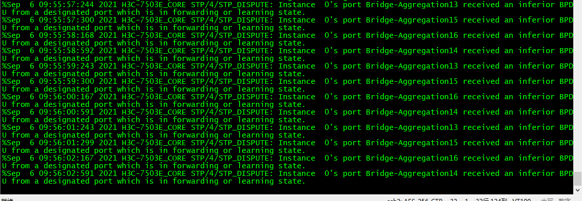

这个报错是什么原因,该如何排查?

端口被dispute了,看看是否存在单通的情况,参考下dispute的介绍。

频繁收到BPDU报文,以下是排查要点,请参考:
1、检查物理链路是否有问题。
2、检查是否有可能存在环路。
3、终端接入的端口开启STP边缘端口看下。
4、根桥所在的设备的下联端口可以开启STP根保护。
这是STP根桥被抢占了
