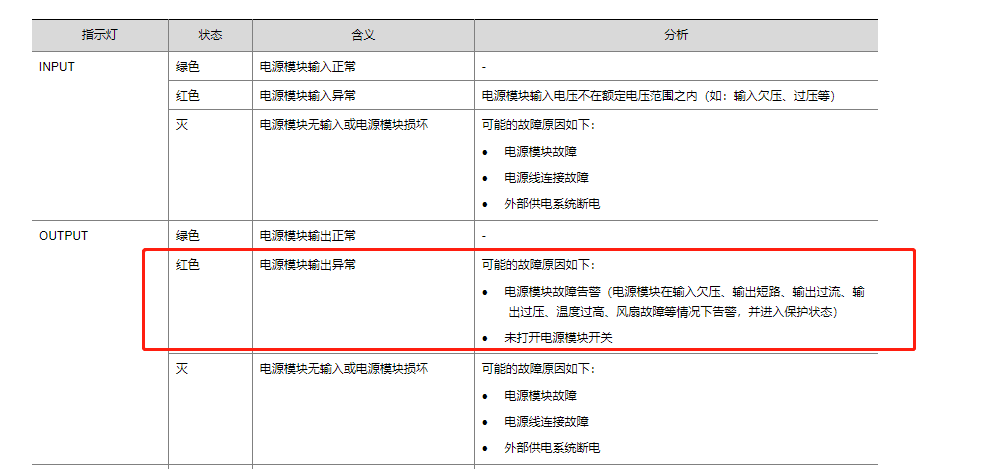

h3c s7506e-s电源供电控制卡不亮,电源input 、fan灯为绿色output灯为红色,是什么原因?

主备电源指示灯都是input、fan指示灯为绿色,output指示灯为红色

那没办法替换测试了,基本上可以确定是电源问题,因为电源输出是红的,机框有问题的话电源输出会是绿色,主机起不来,
