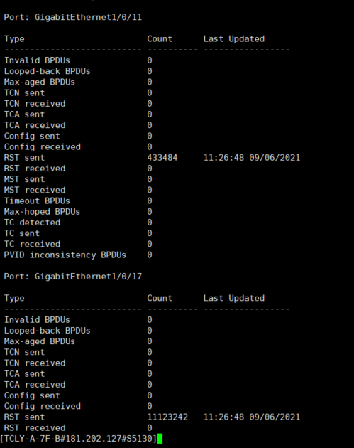

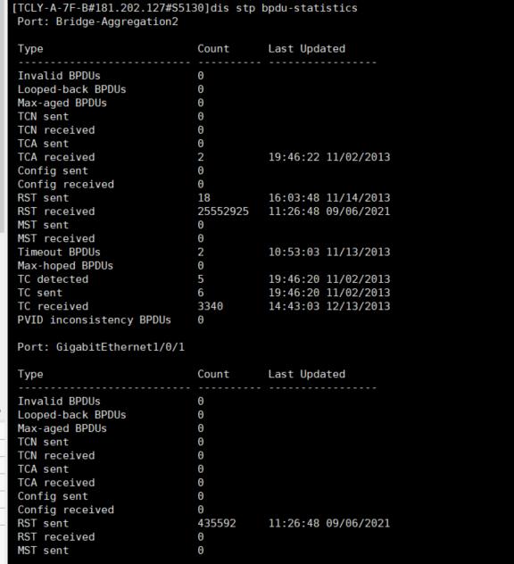

RST sent和received包很多 怎么解决呢

这个是正常现象,不用担心。
RST是RSTP的配置BPDU,会一直从根桥发往其他设备,所以时间一长根桥上的发送send数值就大了,同理其他设备上的根端口的接收received也大了。
只要TC数值别高就行,这个数值高说明网络拓扑频繁变化,处于震荡中。

接入交换机开边缘端口吧 这种情况应该是接入端口有变化 up/down 产生大量的拓扑变化信息来回传
一般交换机和交换机之间不会有这个问题 你是在所有的接入端口开的吗

没什么其他影响吧

之前都已经配置了边缘端口了,怎么还有

影响到是不大 设备收到这个通知会刷新mac地址表 太频繁的话不好 而且这么大量的话说明接入下边也有点问题
