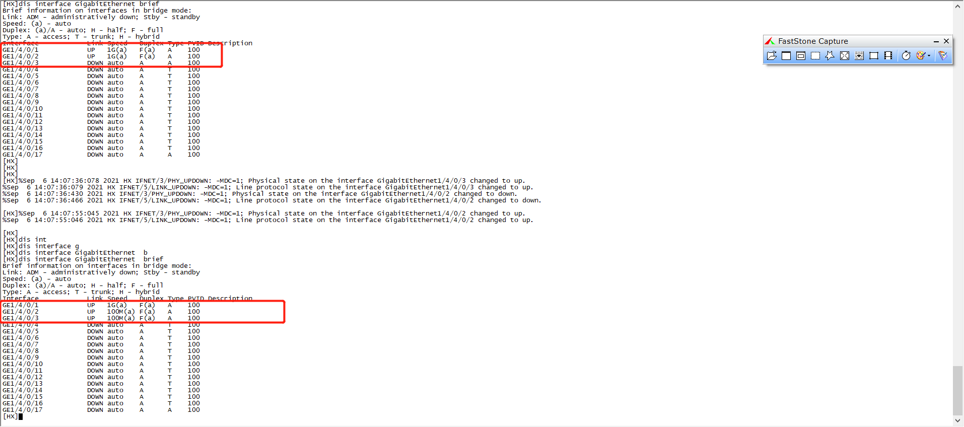

只插1,2口为千兆,插上第三个口时,2口居然变成百兆了,这是什么原因鸭大佬们

是不是做了链路聚合?
试过了,3口直插服务器3,2口还是会down在up变百兆

测一下网线看看,把水晶头压压紧,有可能碰松了。
奇怪的流量 发表时间:2021-09-06
换过了,不是这个问题,他好像有接口有关联的,不知道是不是,配线架有问题
zhiliao_FDCJd0 发表时间:2021-09-06
3口直接网线接笔记本呢?如果这样也会让2口变成100M,建议把设备的软件版本升级一下,看看能不能恢复。如果还不行,可以拨打400电话反馈。

两边强制下双工和速率
10508x更新到最新版本了
zhiliao_FDCJd0 发表时间:2021-09-06 更多>>
强制了,但是百兆的话,服务器网卡只能看到百兆全双工

感觉是插3口的时候碰到了2口,因为看日志3口起来的时候2口down了一下然后又up
没碰,我把三口换到15口,还是一样,只有1,2口的时候恢复了两个都是千兆,15口一插2口又down,up变成百兆

检查是否配置有链路聚合。
其次检查物理链路的链接是否有问题。
