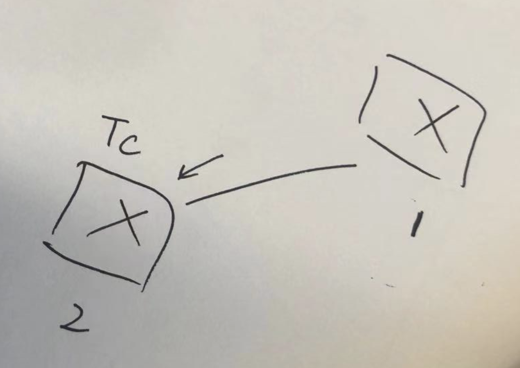

sw2日志上显示收到了sw1的tc报文,但上去sw1查看日志并没有发现tc报文的记录,请问这个怎么排查

把SW1交换机上连接终端的端口设置成边缘端口。SW1上去用这个命令查询只会显示它受到和发送的,那么它自身的接口UP/DOWN后就会给SW2发送TC报文了。
但sw1上并没有接口updown的记录

看看是不是sw1收到其他设备发过来的tc报文
没有,应该是自身发的
