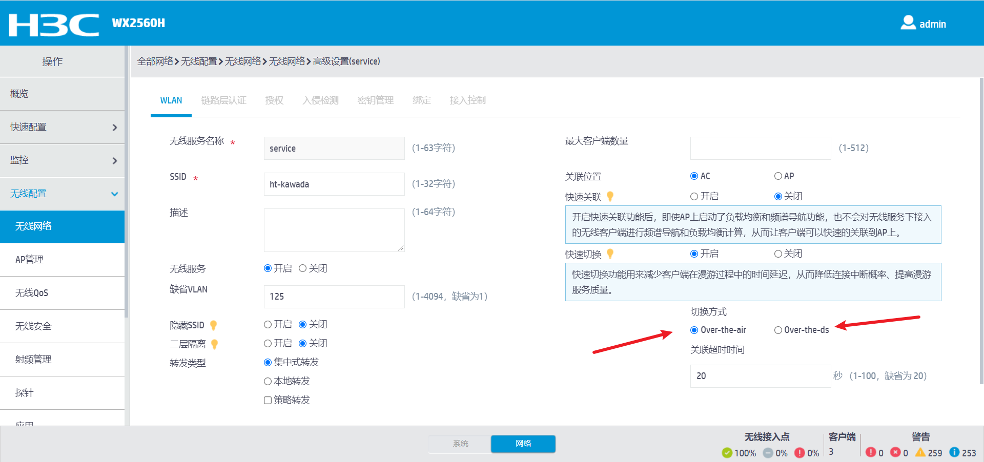

这两个方式又什么区别吗,还有关联超时时间,是连接一个ap最低20s吗?还有客户说信号不好,穿墙效果差,该怎么做优化。

都是使用802.11r增强漫游效果的方式。一个是在漫游前由终端预先去和即将连接的ap交互数据为漫游做准备,另一个则是由终端现在连接的ap代替终端去和终端即将连接的ap交互。那个时间是说如果这段时间内终端需要漫游到其他ap上,否则就判定漫游失败撤销那些提前的交互。
穿墙不好这个问题挺麻烦的,需要现场测一下信号强度。如果强度正常则调整信道,如果强度偏弱则调整功率。如果2.4g的功率调到最大还是强度偏弱则加装外置天线。如果ap不支持外置天线则调整ap位置或增加ap数量。
