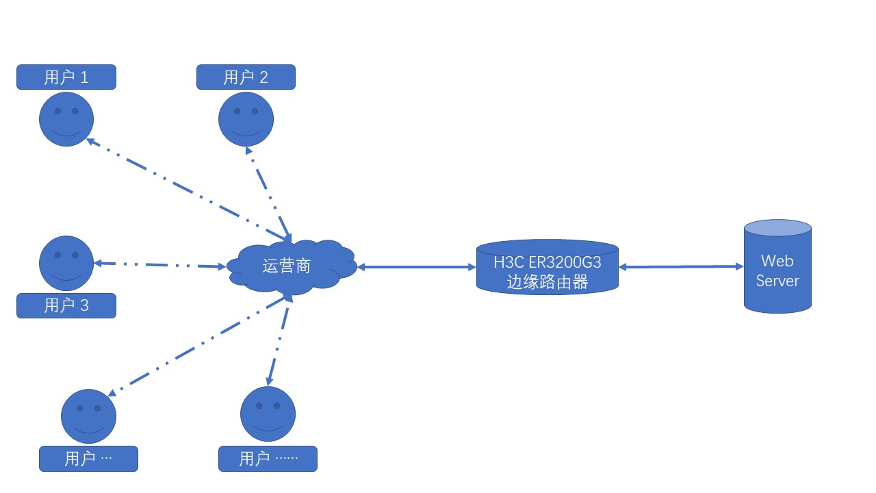

网络结构很简单(下图1),H3C ER3200G3路由器通过PPPoE接入互联网(非固定IP,每次拨号获得的IP都不同于上次),路由器下有一个服务器,服务器开启并绑定了DDNS服务,路由器开启地址和端口映射到服务器,在互联网上的用户们通过域名可访问服务器,某些使用场景希望在互联网中的用户可以先与ER3200G3路由器建立IPsec加密之后再连接服务器。

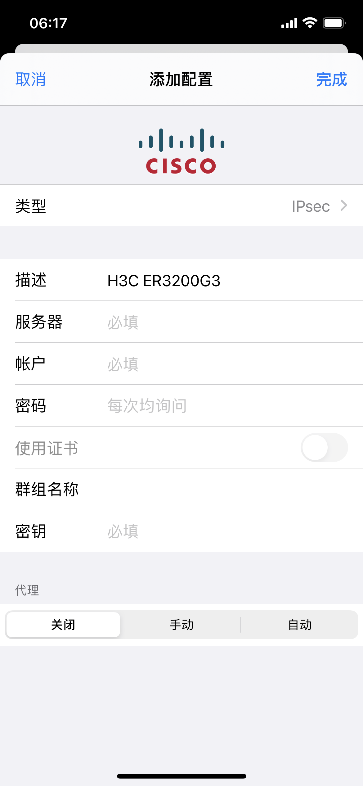

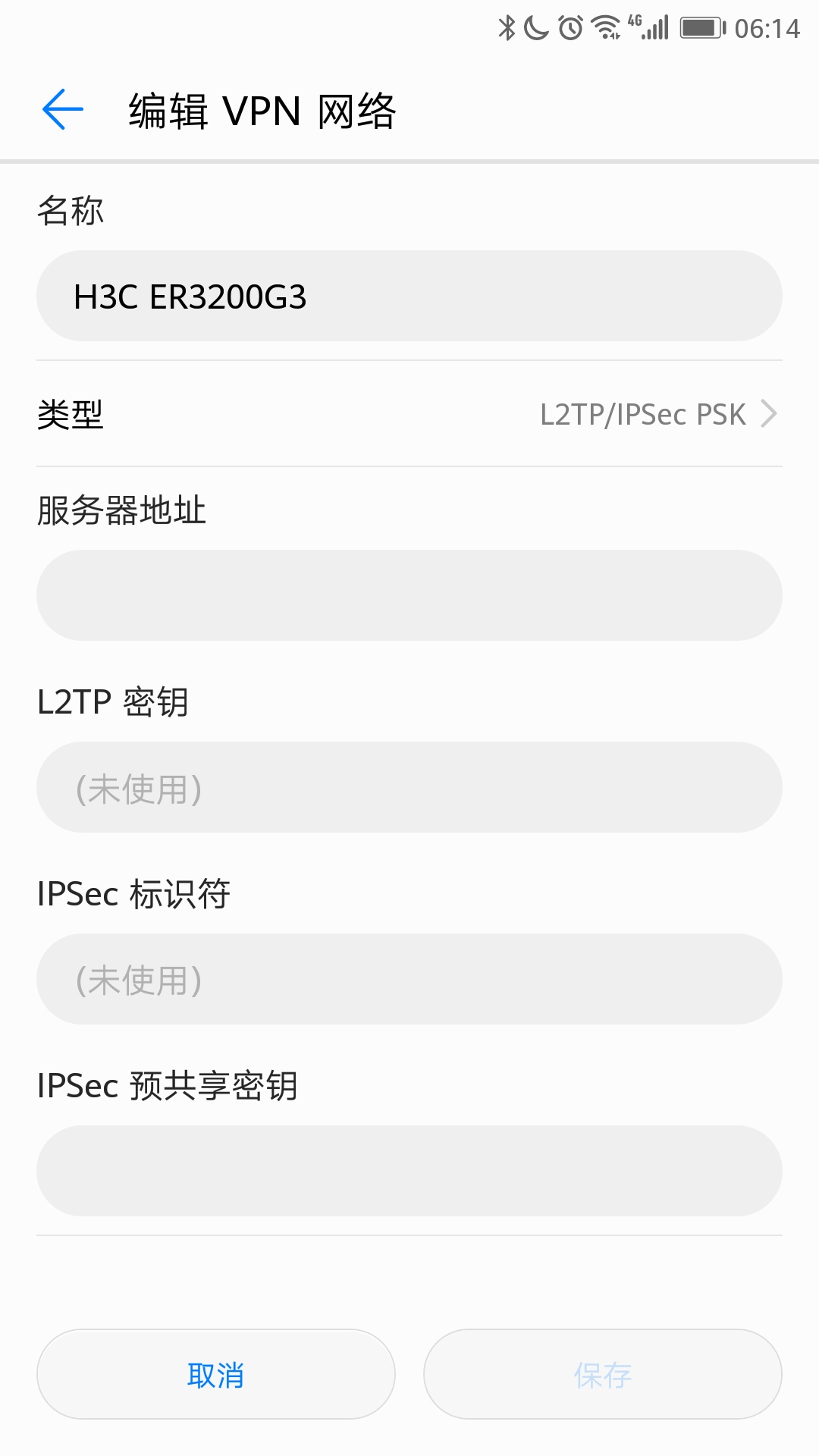

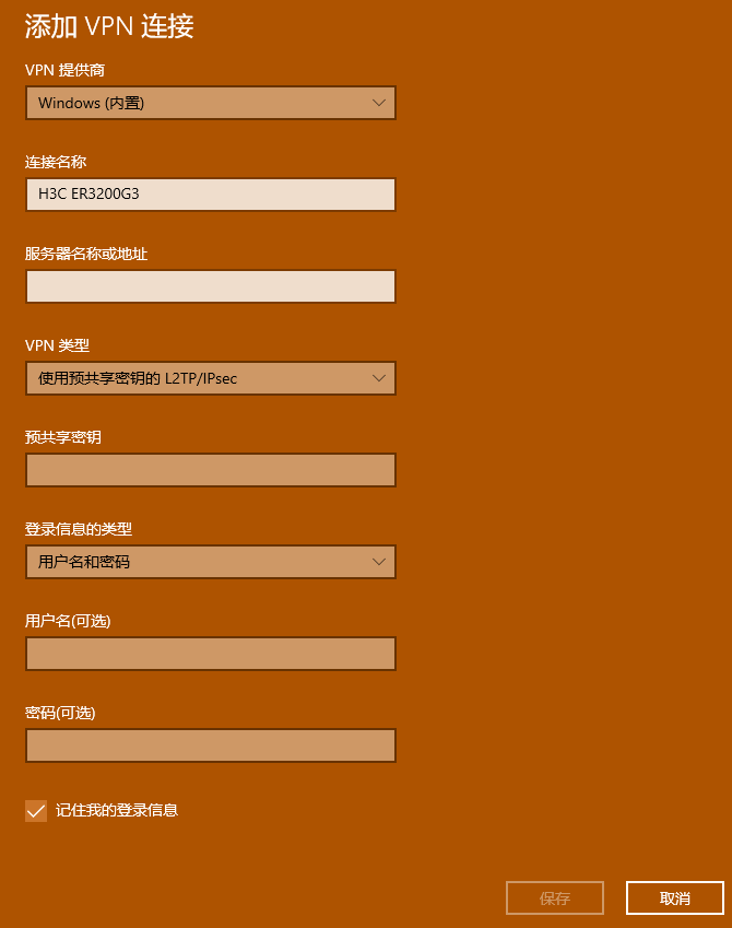

互联网中的用户使用的设备有Windows、iOS、macOS、Android,他们都希望利用操作系统内的VPN功能通过域名连接,而不需下载第三方软件。
有办法实现吗?怎么操作呢?

你看我截图,看起来应该是这几个系统都支持的,但是我不知道在路由器端该怎么设置。

电脑能单独拨入l2tp,拿你截图iphone来说,很明显只有l2tpoveripsec,该设备不支持两种结合。
