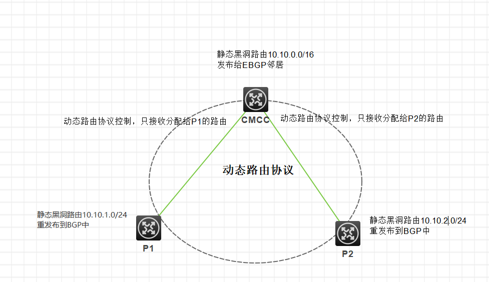

分配给你的路由,如果采用静态路由,就会在上端设备对接你的接口将 地址段的路由指到你的设备上了。
如果采用动态路由,会要求你把地址段路由发布上来,上端可能会做路由策略来过滤路由,只接收给你分配的地址段路由。
谢谢,今天一直在忙,没有得空上来看,之前我总在想从导出的来限制,但其实是象你说的这样,下级发布,由上级来决定是否导入。再次感谢

划分网段就正常划分,不想互访就做策略阻断,互访通过路由,没路由就无法互访,这个运营商怎么分配我们也不清楚的
你说的是bgp?参考如下链接吧, http://h3c.com/cn/d_202001/1268331_30005_0.htm 也不能发布不存在的段吧
zhiliao_fVfuR 发表时间:2021-09-07 更多>>
是我没说清楚,不是不让互访,而是不让下级机构因为错误地宣告了本来属于其他同级机构的网段,上级路由器应该可以做些什么限制,不然就乱套了
小飞机 发表时间:2021-09-07
