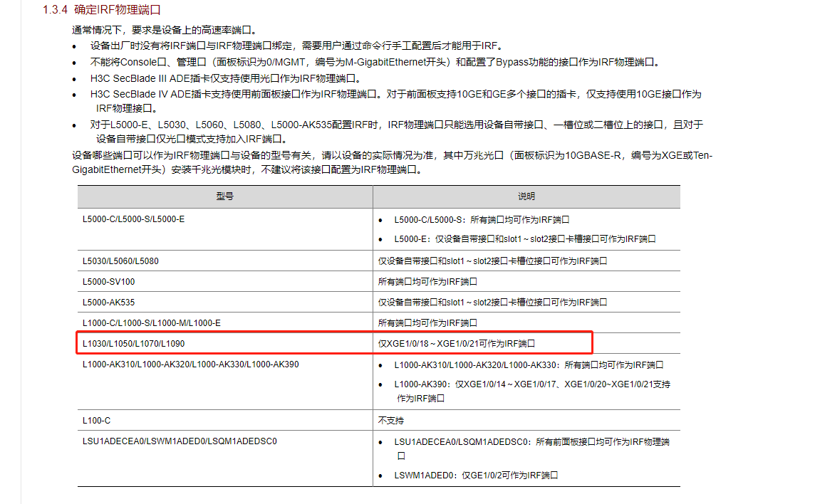

请问L1030负载均衡设备IRF配置电口做不起来吗?添加接口时提示:no support interface。可以做HA部署吗?有没有相关案例和方案。

有万兆光口需要用万兆口做irf
粉丝:17人 关注:1人
有高速率接口要用高速率口做irf
