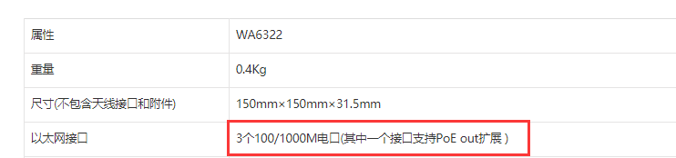

手册上查到

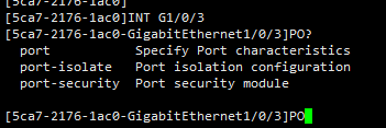

使用6322的G3口和G2口接T320M时,320指示灯不亮,进到6322上的G3口和G2口都没有相关POE的功能开启,请问是什么问题呢?

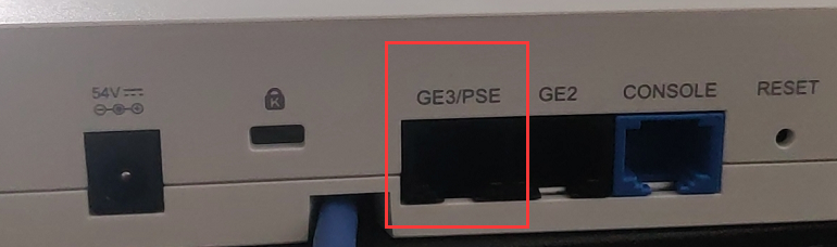

您好,G3口是支持POE的,如果不能供电,参考
1、确认8芯链路全通
2、确认链路是否正常
3、确认POE功能是否开启
粉丝:21人 关注:11人
GE3/PSE
·     IEEE802.3
·     IEEE802.3u
·     IEEE802.3af
·     IEEE802.3at
10/100/1000M以太网电口,作为设备的下行接口可支持对标准PD设备供电。对应MAP文件中的GE1/0/3接口,对应AC配置中的gigabitethernet 3接口

回复楼上说的:
1、同一根网线直接接POE交换机正常通电,排除网线问题
2、请问POE功能怎么打开?
