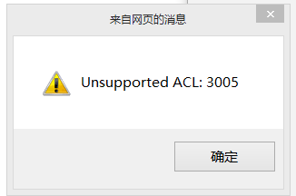

web页面新建ACL规则是,弹出如下的错误:
有没有大佬知道是什么原因

不支持,截图看下是不是配置错误
升级版本到最新,更换chrome浏览器

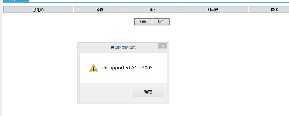

我点新建的时候就直接弹这个框了 还没配置

通过命令行试一下acl advanced 3005

直接点新建,就弹这个框了,而且其他已有策略在页面无法显示,但是命令行下可以看到已配置的
您好,数值太大了。编号一般从0开始,web规则编号参考
ACL规则编号
每条规则都有自己的编号,这个编号可由手工指定或由系统自动分配。由于规则编号可能影响规则的匹配顺序,因此当系统自动分配编号时,为方便后续在已有规则之间插入新规则,通常在相邻编号之间留有一定空间,这就是规则编号的步长。系统自动分配编号的方式为:从0开始,按照步长分配一个大于现有最大编号的最小编号。比如原有编号为0、5、9、10和12的五条规则,步长为5,则系统将自动为下一条规则分配编号15。如果步长发生了改变,则原有全部规则的编号都将自动从0开始按新步长重新排列。比如原有编号为0、5、9、10和15的五条规则,当步长变为2后,这些规则的编号将依次变为0、2、4、6和8。
