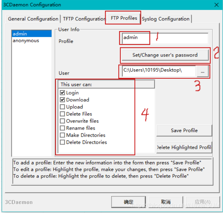

然后我们看到如下界面
我们首先按提示指引,在FTP profiles下,开始配置FTP客户端的参数。
①:这里的用户名可以随便新建,以后在交换机登录到这个FTP客户端需要输入这个用户名
②:这里设置密码,以后在交换机登录到这个FTP客户端需要输入这个密码
③:这里是文件路径,也就是你要上传到交换机的文件的路径,这里示范的是我的桌面路径。
④:这里是这个用户所拥有的的权限,登录,下载,上传,删除等等
这里配置好之后就可以测试了~首先要说的是,我们要清楚这个软件的原理。这个软件安装以后其实就是吧我们的电脑变成了一个FTP服务器,然后不论是是交换机还是其他PC都可以通过ftp+ip address的方式来登录这台电脑,从而达到上传下载的目的。

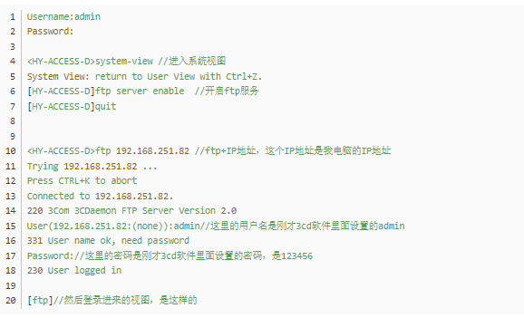

现在开始测试:
1:在交换机上开启ftp 服务,然后登录到客户端的FTP

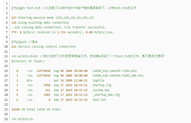

上传文件到交换机用GET命令(常用于更新交换机配置文件)
首先,我们在桌面新建一个test.txt的文件,用来测试(注意,此时test.txt的文件路径和刚才3CD软件里面的路径是一致的,都是我的桌面)

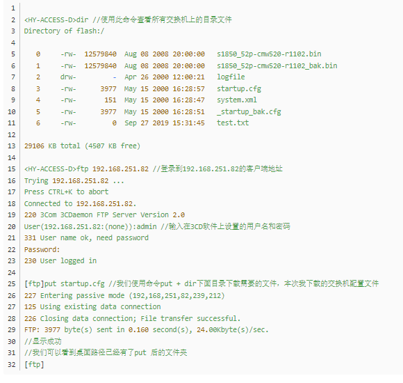

下载交换机的文件用PUT命令(常用于备份)

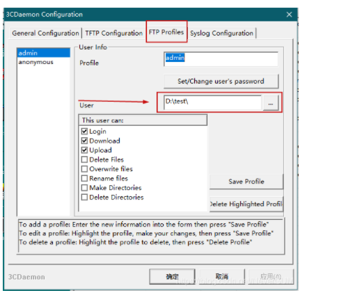

当然这个路径也是可以自己选择的,我现在选择上传或下载的路径都是桌面,我用如下方法选择其他路径,然后我现在上传和下载的文件路径都会变成了,D:\test\下了。
注意:要断开交换机上的FTP连接,并且吧3CD软件客户端的FTP服务完全停止再开启,配置发生变化的项才会生效。
