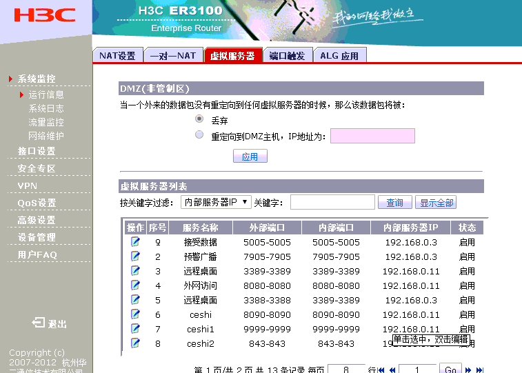

5005做了端口映射,但是端口扫描还是关闭状态
寂东 九段
粉丝:226人 关注:3人
在内网找一台和映射5005端口那台主机能通的终端,测试一下那个端口是否已经开启并处于监听状态,telnet xxxx 5005,如果现实出一个黑色的窗口,说明该端口已经处于监听状态,此时,路由器里做好映射后,外部才能访问,如果连接该端口提示连接失败,说明该端口没有启用、没有处于监听状态,外部对他的访问能通过路由器,但是该主机的5005端口并没有反应,
从截图来看,您在路由器中做的端口映射没有wenti

那就说明你内网主机的端口有问题了
内网192.168.0.3的5005端口是否打开
zhiliao_DOpej 知了小白
内部端口我已经打开了,也能处于监听状态,还是处于关闭状态
