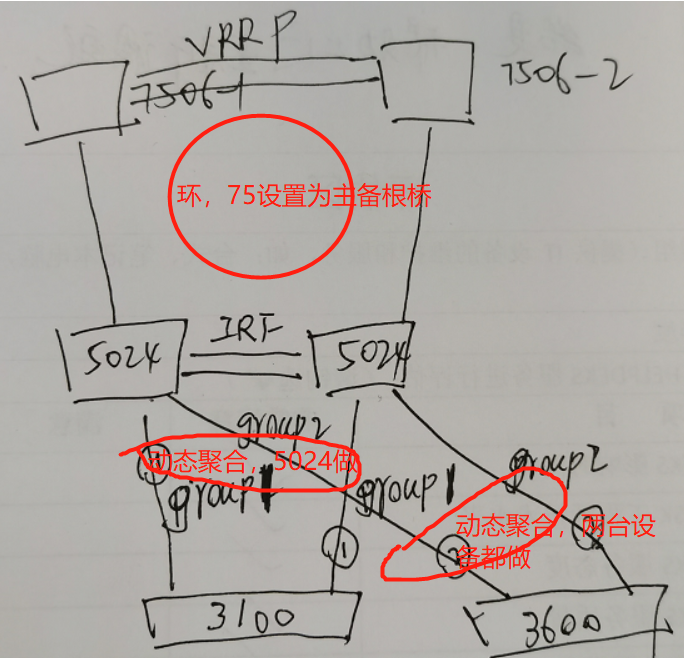

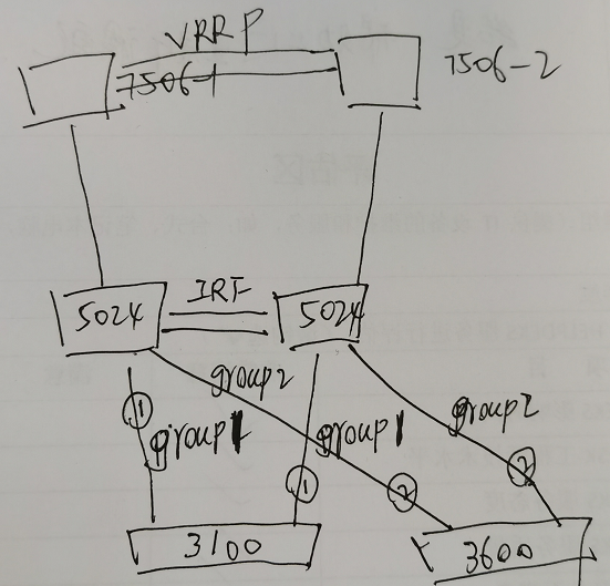

您好,这是拓扑图,3100、3600和4024之间做的聚合,配置如附件,最近7506-2次核心一直会重启,照理说核心挂了一台,业务应该会跑到主核心7506-1上。但在7506-2宕机时,3100或者3600上的终端都会不通,次核心恢复又恢复正常。主核心宕机,3100和3600也会有同样的问题。双核心都在线就没问题,这是聚合配的有问题吗?3100上有没有interface Bridge-Aggregation 1这条命令,只能在物理接口下配置,是不是不支持聚合?版本是Comware Software, Version 3.10, Release 1702P03,即使是环路我也配了STP了。
问题:双核心其中一台宕机就会导致3100或者3600不通信,这该怎么排查?
感谢。
米多 七段
粉丝:5人 关注:0人
1、链路聚合修改为lacp动态
2、修改 76为 STP 的主备跟
根桥备根桥固定在核心上,
接入交换机不支持聚合就单上联,
如果你一定要上双联,直接双上联到核心也是可以的,stp主备根桥一定要固定好
