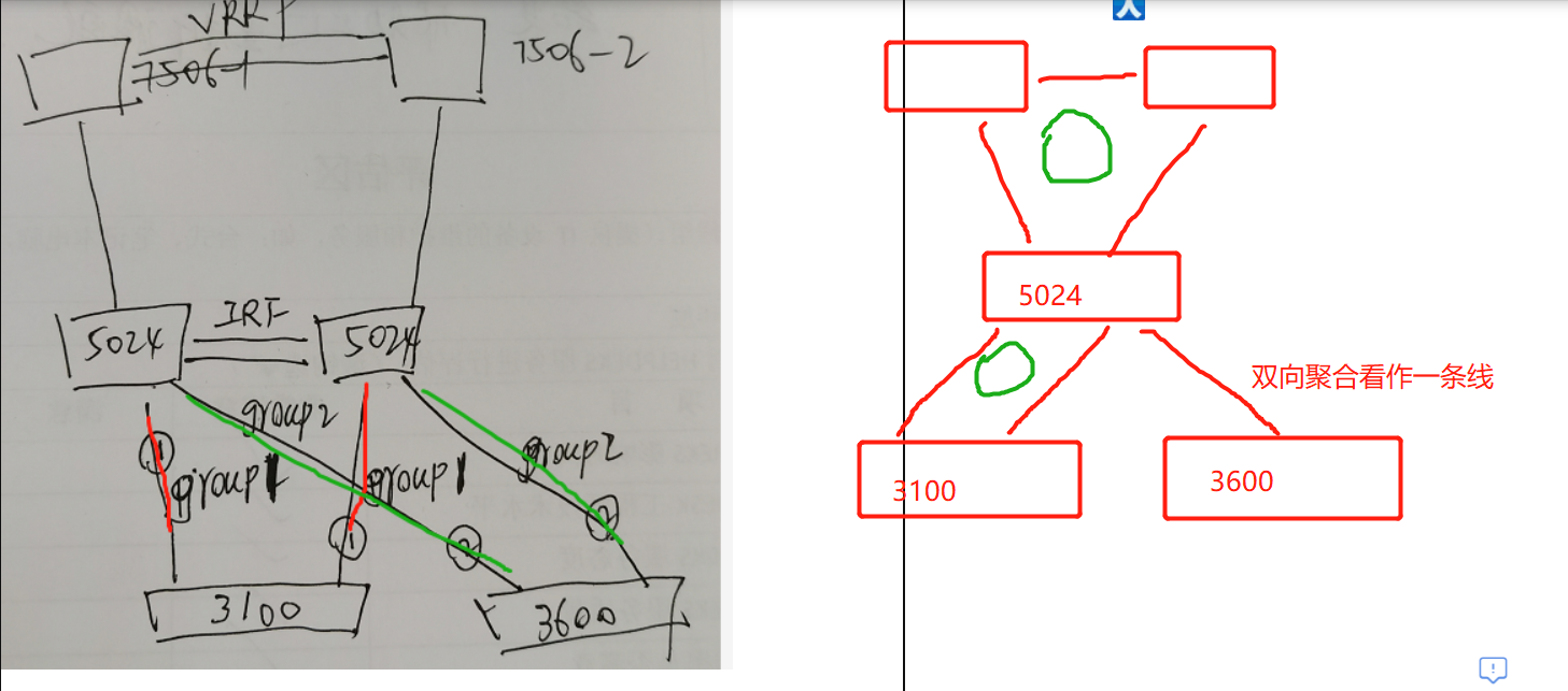

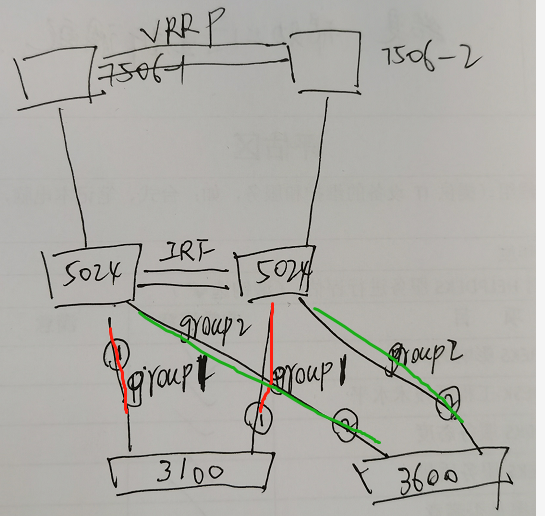

您好,这是拓扑图,3100、3600和5024之间做的聚合,3100和5024配置如附件,最近7506-2次核心一直会重启,照理说核心挂了一台,业务应该会跑到另一台核心上。但在次核心7506-2宕机时,3100或者3600上的终端都会不通,该核心恢复后3100和3600也恢复正常。然而主核心宕机时,3100和3600也会有同样的问题。双核心都在线3100和3600就没问题,这是聚合配的有问题吗?3100上都有没有interface Bridge-Aggregation 1这条命令,只能在物理接口下配置参数,是不是不支持聚合?版本是Comware Software, Version 3.10, Release 1702P03,即使是环路我也配了STP了。
问题:双核心其中一台宕机就会导致3100或者3600不通信,一般是什么原因啊,这该怎么排查?
感谢。
无
米多 七段
粉丝:5人 关注:0人

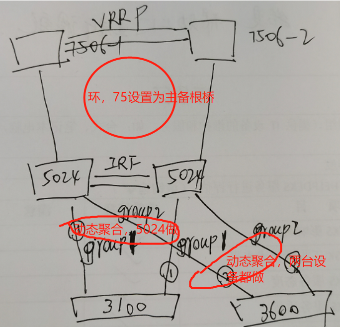

如果是3100 和3600 之间的业务中断的话,先确认你的链路聚合是动态的还是静态的?改成动态的试试
断网是哪里断 ? 需要各设备dis stp brief 看下哪个接口被阻塞的
对接3100 ,如果3100不支持聚合的话,可以在5024上配置动态链路聚合,最大选中1个端口
3100按照正常配置就可以了。
