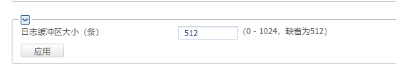

防火墙增加了一块500G的硬盘,为什么只能看到一天的日志,有办法处理吗?

防火墙本地日志缓存区最大是1024,需要增加日志服务器将日志输出到服务器查看
您好,看下日志设置那里有硬盘具体存储的是哪些日志及分配比

您好,我现在加了一块500G的硬盘,如果只能用1G的话,那剩下来的空间是用来存储啥的呢?

web 界面可以选择存储位置,指定到硬盘的话可以保存的多一点儿。
