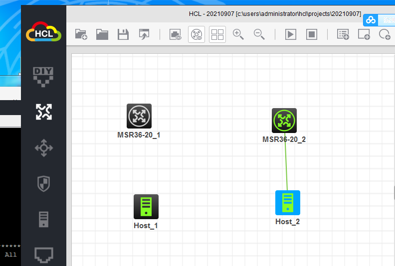

看HCL的帮助文档,上面的Host_2代表宿主主机,这样如何通过本地(宿主主机)连接到路由器MSR36-20_2,如简单的“PING”通
宿主主机虚拟网卡已有IP地址 :192.168.56.1

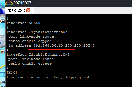

MSR36-20_2 上的GE 0/0端口已有IP地址 :192.168.56.10,端口:GE 0/0,已与Host_2连线。
现在本地主机的DOS窗口ping 192.168.56.10    不通

然后将电脑的物理网卡桥接到模拟器中的路由器。
接着给路由器配置IP地址和开启telnet功能,以下是参考命令:
int gi 0/0
ip address 192.168.0.1 24
telnet server enable
user-interface vty 0 4
authentication-mode password
set authentication password simple admin
user pri 3
