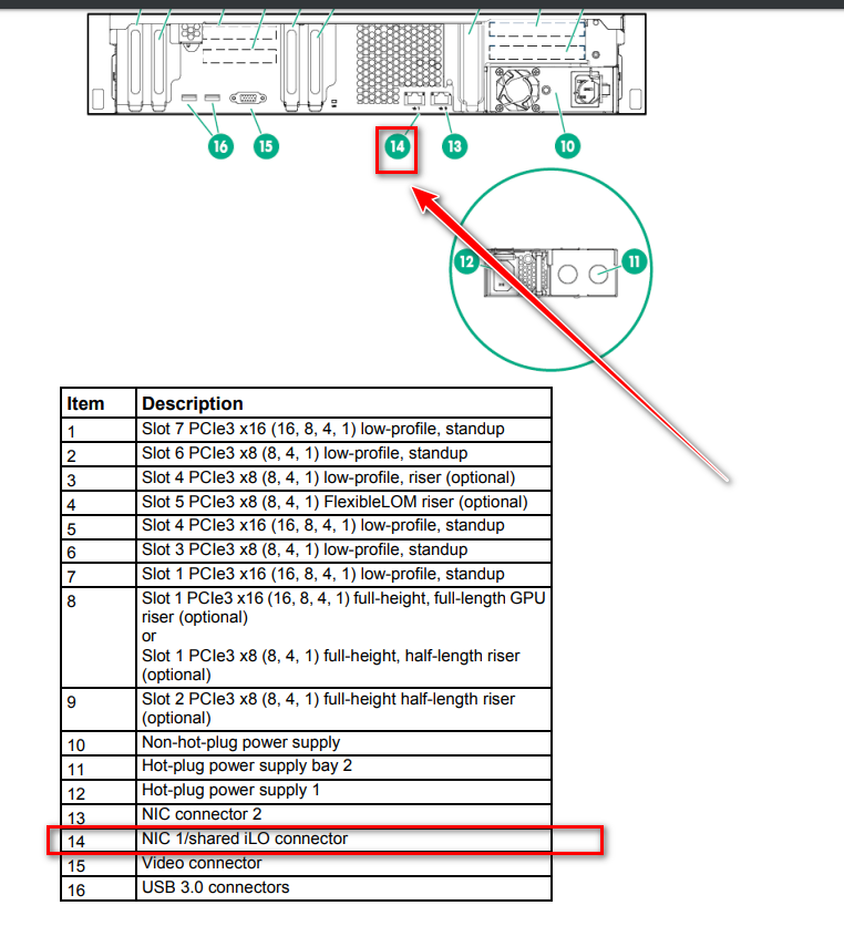

H3C UIS R190 G2没有管理口,只有以太网接口1与以太网接口2,请问HDM口在哪里

就是机器后面丝印标注NIC1/HDM sharing的这个,需要在配置中设置管理口为共享模式。
粉丝:19人 关注:1人
以太网接口1/共享HDM接口
粉丝:23人 关注:11人
参看下图:
