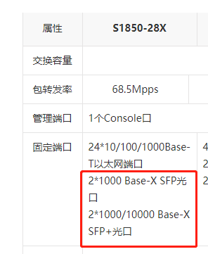

请问下这个型号,我怎么查询光模块识别到了没有呢
纯WEB设备,现在插万兆模块光纤灯不亮
插千兆的可以
用跳线测试的,可以排除线路故障
粉丝:50人 关注:1人
插的接口是千兆还是万兆,千兆接口插万兆模块不会亮的
粉丝:42人 关注:6人
