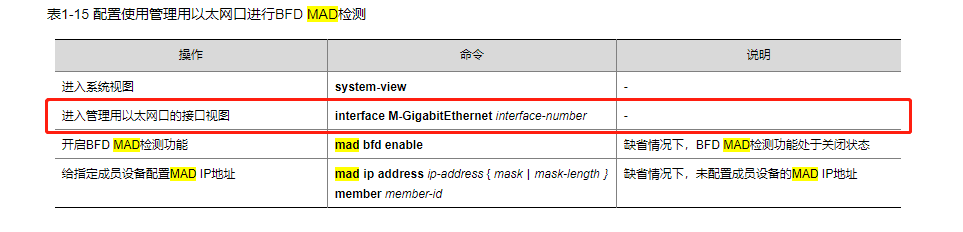

大佬们,物理口不够用了,还不想用聚合 mad ,可以使用 mgmt 口来做 bfd mad 吗

这个做法其他的步骤有吗?我现在做完 irf ,只有一个 mg0/0/0。这要怎么区分 bfd mad 的成员接口啊

有测试过是可以的,效果一样。后面可以跟成员编号
 interface M-GigabitEthernet0/0/0
 ip address 192.168.1.1 255.255.255.252 irf-member 1
 ip address 192.168.1.2 255.255.255.252 irf-member 2
 mad bfd enable

这个不就具体配置了吗
红烧牛肉面 发表时间:2021-09-08 更多>>
具体配置有吗?我做完irf,mgmt 只有一个 0/0/0 啊,这无法区分bfd mad 的成员端口啊
