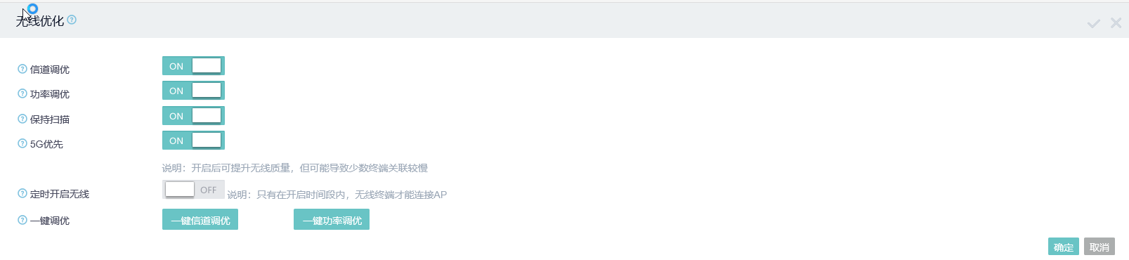

升级最新固件后(R5444P01),WEB界面里原先全部打开的无线优化选项,全部变成关闭状态,逐一打开后点确定保存,一直停留在提示“优化中”,刷新浏览器重新登录web界面,进来看还是没保存到,还是关闭状态,几次都这样,试过重启没解决。其他选项例如无线安全是正常可以保存打开关闭选项的。请问各位怎么解决?

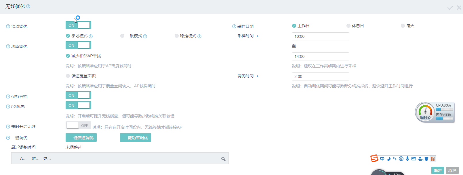

找到问题一半来源,与浏览器有关,用chrome浏览器,可以看到打开后的具体内容,但是不能确定保存;用IE、QQ、edge浏览器,选项可以打开和确定保存,但是没有具体内容。

谢谢,清空了chrome和qq浏览器缓存,现在用chrome和qq浏览器看到的变成一样的了,都是选项可以打开关闭和确定保存,但是没有之前固件里的一些内容,例如优化模式、时间等,不知道新固件是否取消了这些内容,如果是那就没问题了。
