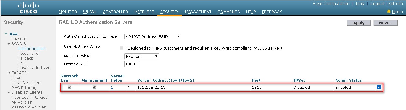

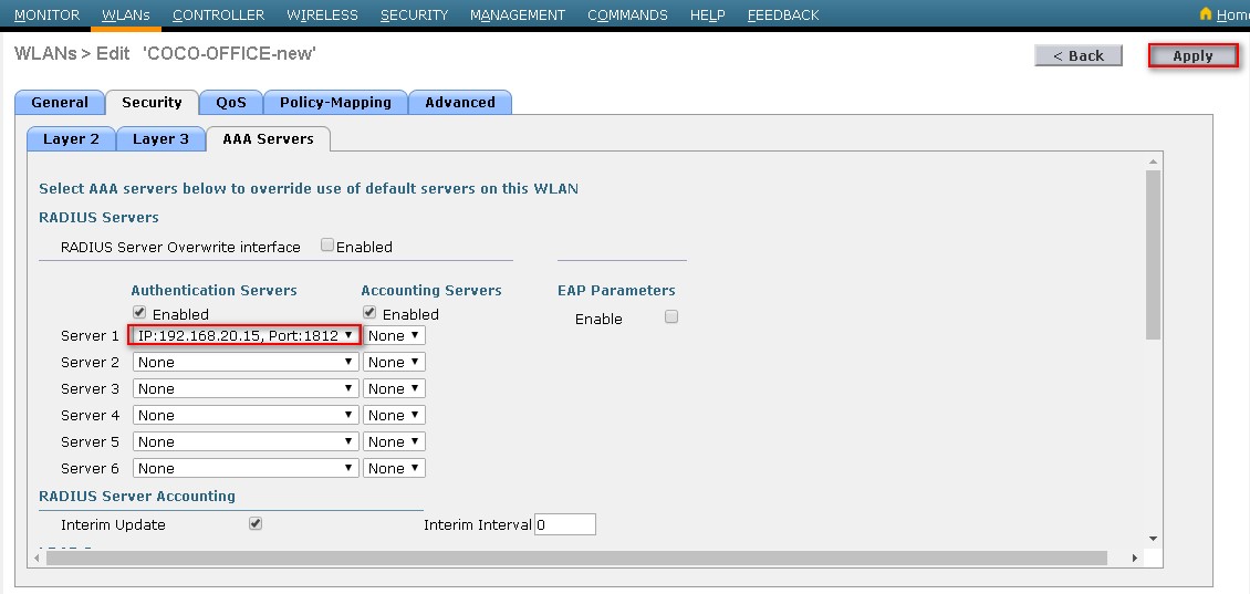

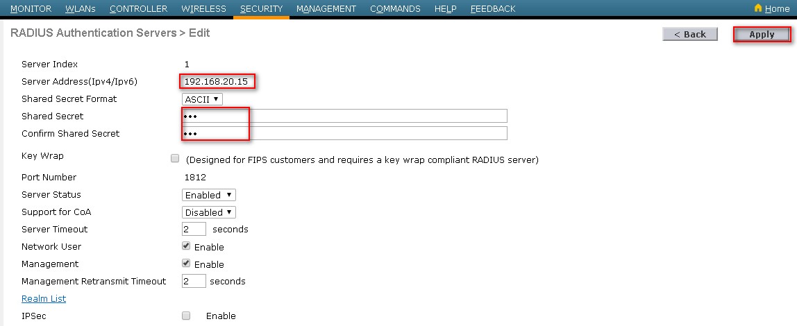

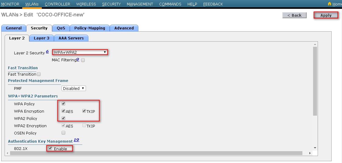

版本是WX2540HLI-CMW710-R5444P03 ,
思科配置看下来,无线是做的802.1X  AA  用户 用AD域的账号,没有IMC,不是portal
 用户连接wifi搜索到SSID后,点击无线信号名称,直接用域账号用户名加密码登录
目前只有思科当时的配置,求H3C无线控制器侧配置 ,谢谢

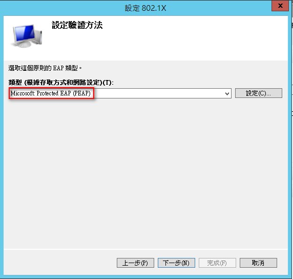

1.window server 2012 上NPS
     RADIUS Server for 802.1x Wireless or Wired Connections
