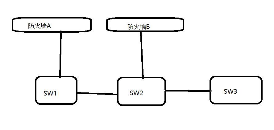

可以两台防火墙之间接一条线,配置同网段写路由打通
如图
